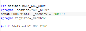

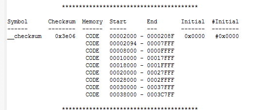

__checksum    与 _crcShdw 值是设置相同的,应用程序是zigbee协调器,用的是下载的zigbee3.0.2 包括boot程序也是,而且都是源码程序,配置操作成功,按照技术手册SBL晋级,实验了好多次,就是不跳转到应用程序,led一直闪烁。
我不知道你们是否试过串口boot,如果成功了,恳请源码发一份给我,因为Z-stack3.0.2我试过好几次都不成功。
