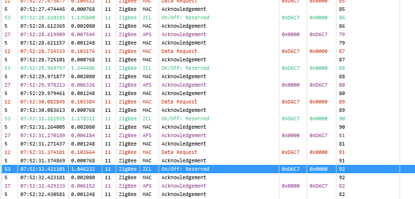

协调器发送消息给终端,正常。
终端发送消息给协调器,发送一次后,就再也接收不到消息了
  • 有沒有抓包看看狀況
  • 我做的串口透传,协调器和终端
    串口透传.psd
  • 0x0000(协调器)给0xD6C7(终端)发送数据正常,
    终端给协调器发送数据,显示发送出去了,但是协调器接收不到。程序和都是类似的,为什么不行?
  • 查看了一下,正确时 源端口号 为0 目的端口号为0x30
    不能接受数据时,源端口号为30 ,目的端口号为30。
    请问这个有什么影响么?需要我把工程文件上传么?

  •  你自己的发送的地址的端口号不对发出不了。请看你的自己包,只有一个。
     GenericApp_DstAddr.addrMode =(afAddrMode_t)Addr16Bit;
     GenericApp_DstAddr.addr.shortAddr = 0x0000;
     GenericApp_DstAddr.endPoint = 0;
  • 正确时 源端口号 为0 目的端口号为0x30
    endpoint 0是ZDO層用的,應用程序不應該用端口号 为0
    我看這一類数据發出來除了有mac ack,連aps ack都有,代表你的協調器收到了

  • 说错了,是发送的源端口号为什么是0?怎么设置?
  • 源端口号0是ZDO層用的,應用程序发送消息不應該用端口号 为0发送
    你自己說正確時源端口号 为0,如果不是你發送的是誰發送?

  • 在Z-Stack 3.0.2中應該是用bdb_RegisterSimpleDescriptor去註冊自定义的SimpleDescriptor/endpoint
