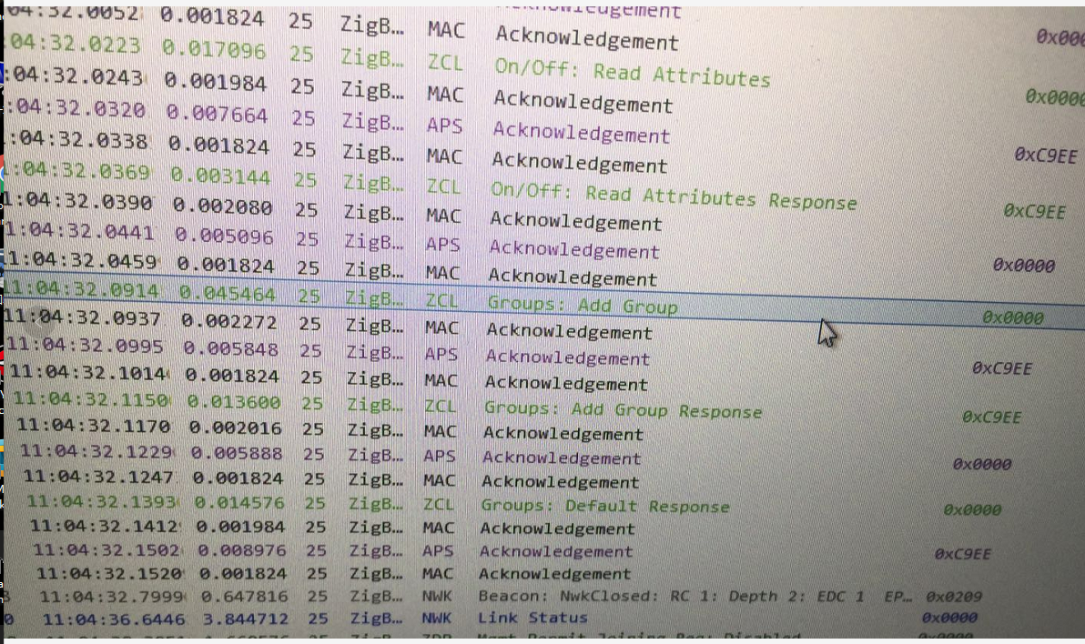

想做一个zigbee3.0开关设备,我怎么做添加组,就是我的设备可以接收到COMMAND_GROUP_ADD 添加组的指令

我的设备ID是:#define ZCL_HA_DEVICEID_ON_OFF_OUTPUT 0x0002YiKai Chen 说:你的设备是ON/OFF light嘛?有沒有抓包檔可以附上來分析
我现在想对接到芯科网关中,不成功,他们的网关和设备间有Groups:Add Group 交互,我在想是不是这个原因。
我的设备ID是#define ZCL_HA_DEVICEID_ON_OFF_OUTPUT 0x0002;YiKai Chen 说:你的设备是ON/OFF light嘛?有沒有抓包檔可以附上來分析
我想将设备对接到芯科网关中,但是不成功,他们的网关和设备间的抓包其中有一个簇ZCL:GROUPS:Add Group。我在想是不是这个原因导致的。我没有。

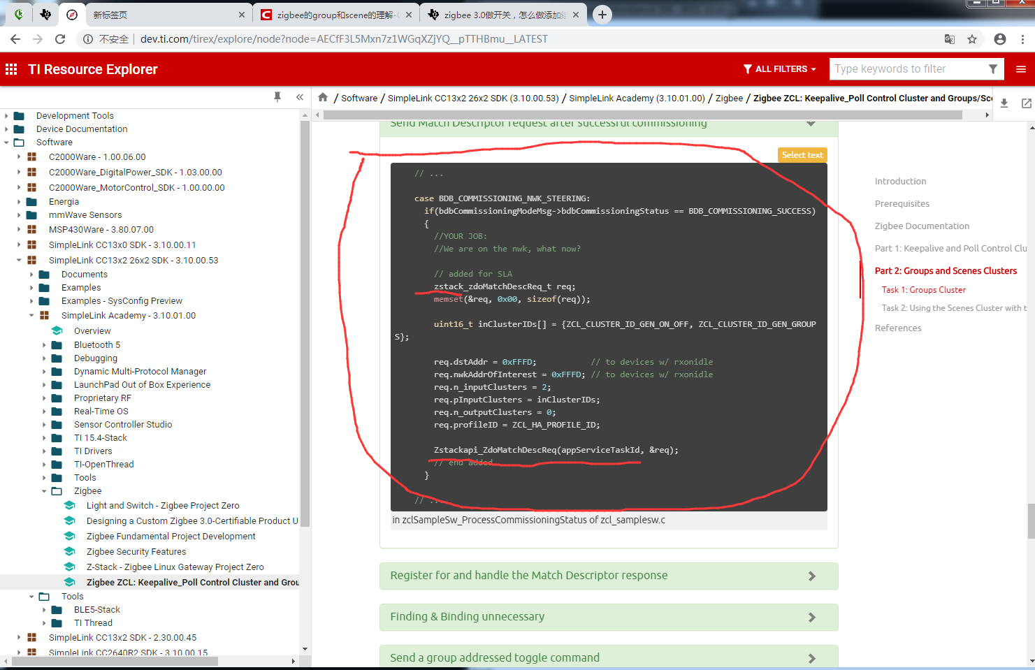

你有看我给你的文档,里面有如何添加的,就是用zclGeneral_SendGroupAdd的命令。
