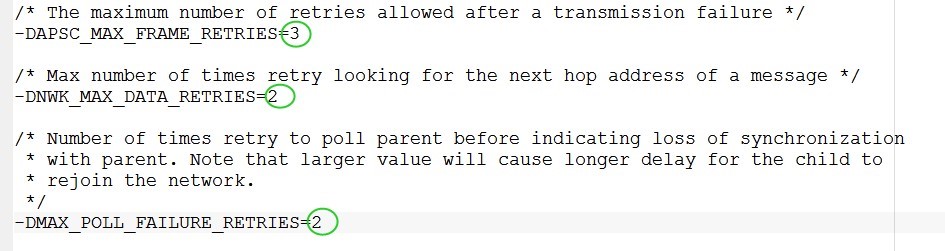

请问各位大佬,当一次发送没有获得ACK,然后重发了3次,即总共4次。间隔了2秒,又连续重发了4次。
1 这里发一次再连续发3次,是哪个参数设置的?
2 间隔2秒,应该是和poll rate设置2000的关系吧
3 总共8次错误后,就orphan了,这个是 ZDO_SyncIndicationCB 执行的吗?
