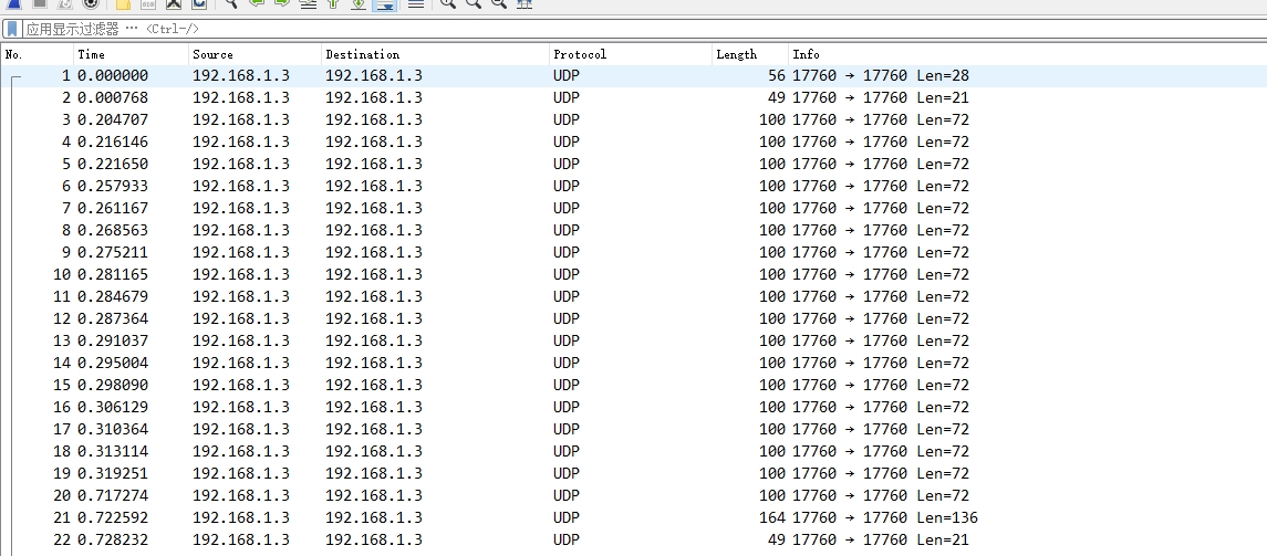

这个是抓包文件,抓包软件是 wireshark;网络密钥是:fd:e2:82:29:e3:be:48:b0:36:14:54:0f:3f:c4:51:53no enable soure route.rar
具体可以查看 501 行的读属性命令,是没有使能“source route”功能的,但是我查看了"rtgSrcTable []",“0xec7d”设备的条目为"relayCnt" 为1, "pRelayList" 为 "0x99e9"。而且我也是调用"relayCnt" 为1, "pRelayList" 为 "0x99e9"的“ Af_Data Request SrcRtg()”函数来进行发送的。但是还是没有使能“source route”功能。
