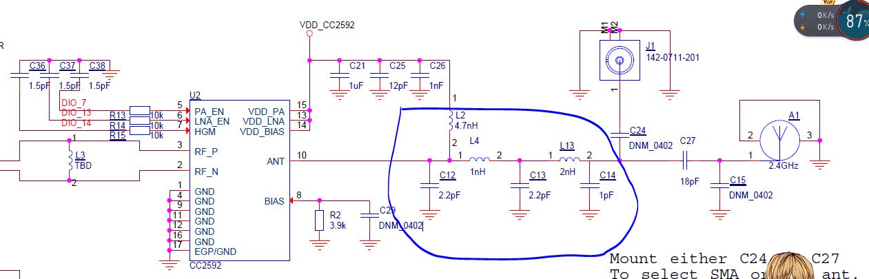

CC2630的RF匹配部分是否可以用介质滤波器代替
 因为要做成小型化产品,电感电容多的话尺寸会变大,所以想询问这部分匹配电路是否可以用介质滤波器代替
