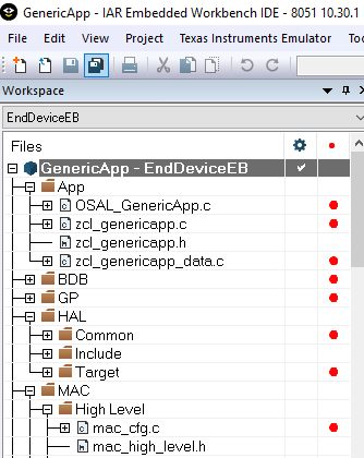

  • 是的,但是有些您没提到,比如我说的,2652作为协调器,我应该用CCS烧录哪个工程去改代码,那我2530是用IAR开发的,烧录哪个工程去改代码
  • 工程无所谓的,都是这些API,随便你使用什么工程。
  • cc2652R 工程目录下带有zc 开头的都是协调器工程。
    CC2530 :在workspace 里面选择end device工程如图,至于在哪里添加API看你自己的想法。
