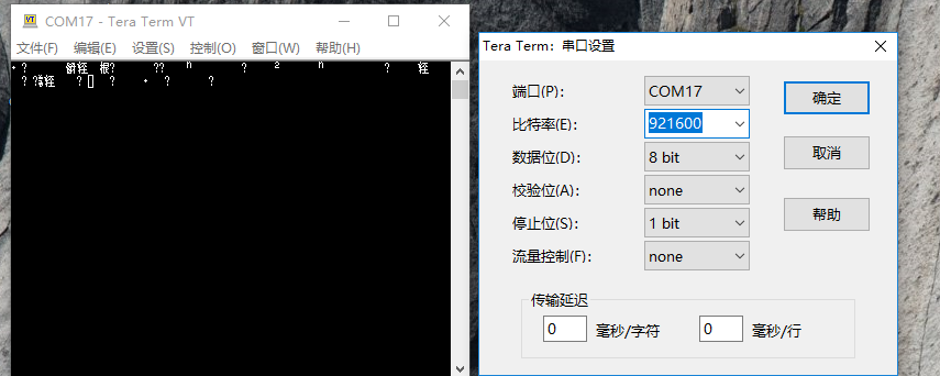

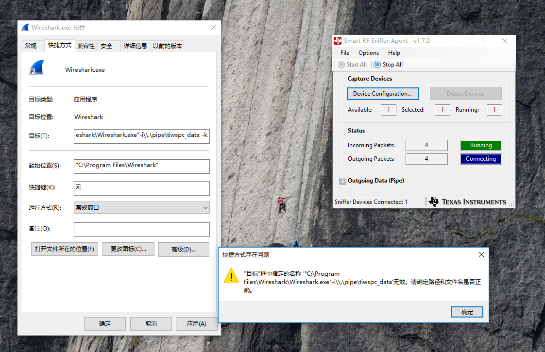

为什么我的wireshark无法识别到2652r,是因为我少安装了什么吗?我想用2652r抓包,但是device configuration一直是灰色的
看來你的板子確實是rev.E,如果燒錄了sniffer_fw.hex,應該會在LaunchPad模擬出的application com port看到下面的輸出
我附上我用的sniffer_fw.hex給你燒錄看看
太奇怪了,我在另一台电脑,然后也安装了这几个软件,安装成功后,我接上这个2652,就可以看到选择信道,那个configtion就不是灰色的,就可以选择,那我的电脑是因为安装了什么不兼容吗?
