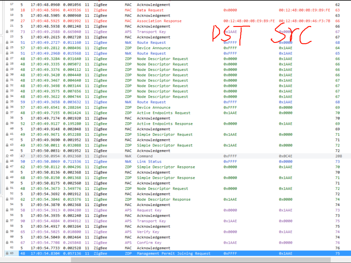

使用zstack3.0.2抓包始终无法解密
Other Parts Discussed in Thread: Z-STACK
我在学习zigbee3.0的时候,使用zstack3.0.2做了一个协调器,并且组网成功,但是使用ubiqua抓包始终不能解密。
IAR的Option里面定义了SECURE=1和TC_LINKKEY_JOIN,并且在ubiqua软件里面填写了默认的NWK Key
{0x5a, 0x69, 0x67, 0x42, 0x65, 0x65, 0x41, 0x6c,\
0x6c, 0x69, 0x61, 0x6e, 0x63, 0x65, 0x30, 0x39 }
,请问zigbee3.0还有别的什么加密机制吗,为什么总是不能解密成功?

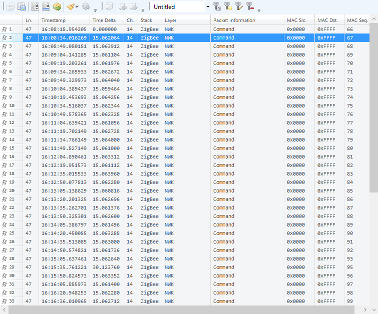

抓包的情况如下图:发送的应该是协调器的Link status
