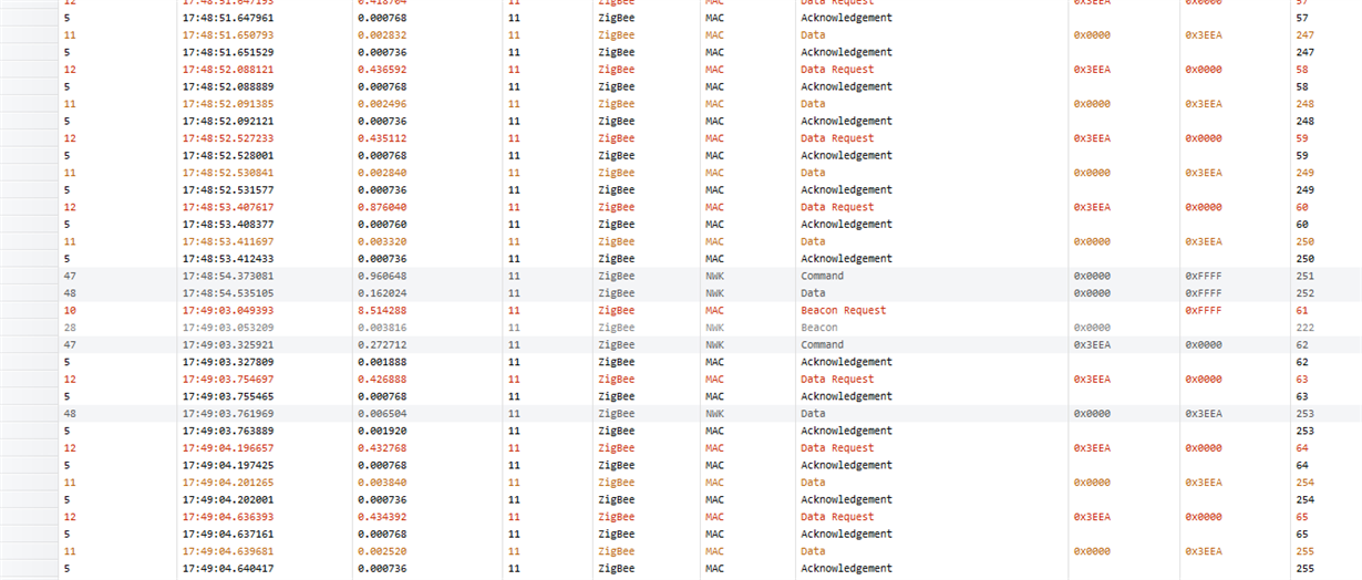

3.0 入网
Other Parts Discussed in Thread: Z-STACK
我是在z-stack 3.0.2 GenericApp 例程上面的 zclGenericApp_Init()的最下面加了
协调器
bdb_StartCommissioning( BDB_COMMISSIONING_MODE_NWK_FORMATION );
NLME_PermitJoiningRequest(0xff);
终端
bdb_StartCommissioning(BDB_COMMISSIONING_MODE_NWK_STEERING);
不知道问什么没有 device  announce ;下面是抓去的数据包

  • 协调器應該要用bdb_StartCommissioning( BDB_COMMISSIONING_MODE_NWK_FORMATION|BDB_COMMISSIONING_MODE_NWK_STEERING );
  • 用的您给我的方法,之后还是不行,下面是我的抓包数据
    麻烦您分析一下,谢谢。
  • 你的抓包文件打不开但是现在看到是你的截图是入网成功的,请发送cubx或者packet sniffer 的抓包
  • 把芯片都erase一下再重试一次
  • 您好,如果我入网成功了,那为什么没有 device announce ,我也调用事件注册了 bdb_RegisterCommissioningStatusCB( zclGenericApp_ProcessCommissioningStatus ); (这个在之前的帖子看到的。) 还有就是 抓包的数据 也没有显示链接的状态。 还有就是请问您怎末看出了 入网成功的?
  • 可能你没抓到,请erase 芯片重新烧录并抓包。
  • 如果有問題,請附上抓包檔,不要用截圖
  • erase 一下了,在终端 入网失败那打断点 ,会执行到达此段点,说明没有成功 。
  • 請附上抓包檔
  • https://e2echina.ti.com/cfs-file/__key/communityserver-discussions-components-files/104/_93620553E14F6F60_.7z
  • 你除了在z-stack 3.0.2 GenericApp 例程上面的 zclGenericApp_Init()的最下面加了
    协调器
    终端
    還有改動到什麼源碼?
    另外我有建議你把协调器的
    改成
    你有試試嗎?
  • 入网问题因该是解决了,但是具体的抓包数据的分析还没有搞明白,什么时候是一直入着网,什么时候终端掉线。现在在进行下一步的数要实现数据的交互,不知道您有没有好的建议?
  • 建議你用Ubiqua 或是wireshark比較好分析抓包
  • 现在就是用的Ubiqua 来抓取的数据包,关于数据分析这块又很少的资料可以参考。
  • 数据分析你可以參考Zigbee spec對應去分析
