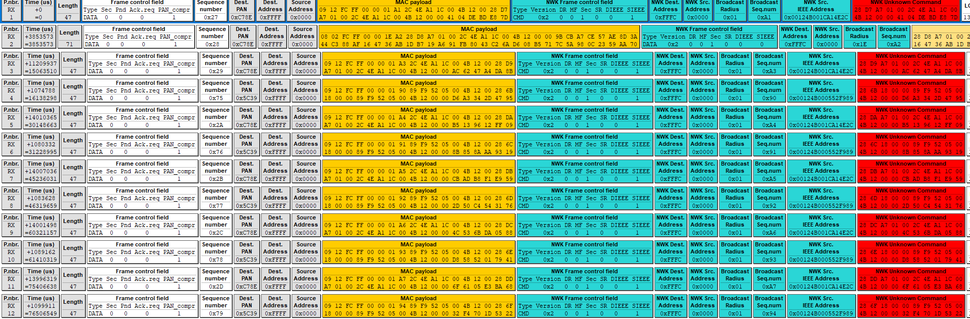

你的抓包檔有看到兩個終端設備入网。如果宏定义了NV_RESTORE,第二次上电之后,就没有那个入网过程,會直接入网
