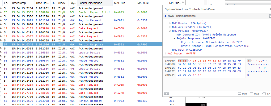

短地址:0xf902一直rejoin request一直进不去,是nwk frame counter错了么

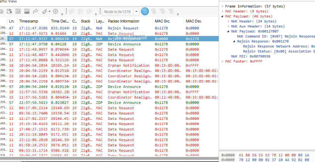

短地址:0x127B也rejoin不了

通过抓包文件看你的0xf902可以正常rejoin 。3.0的sdk 对吧。
另一个也是正常的
