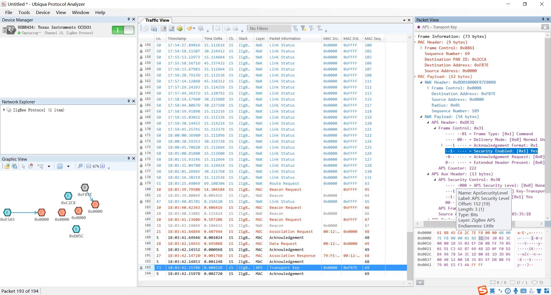

使用3.0作为协调器,用2.5.1a做路由节点入网通过抓包发现,在协调器传输NWK Key后 路由节点对此消息无响应,没有Device Announce 广播自己入网,
https://e2echina.ti.com/question_answer/wireless_connectivity/zigbee/f/104/t/156853
从你抓包文件来看还有TCLK的传输过程,请把 BDB_DEFAULT_TC_REQUIRE_KEY_EXCHANGE to FALSE in bdb_interface.h
Z-Stack 3.0 協調器要設置BDB_DEFAULT_TC_REQUIRE_KEY_EXCHANGE為FALSE、Z-Stack 2.5.1a用标准TC link key安全的設備才能加入
