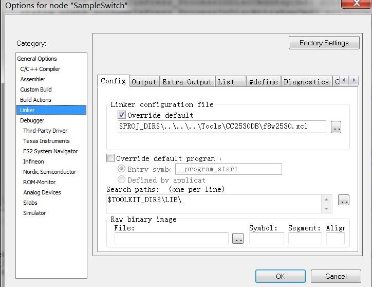

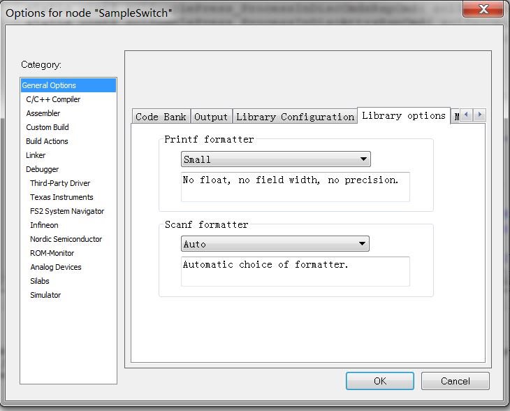

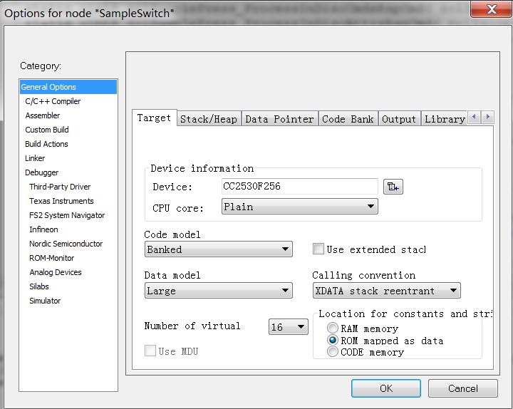

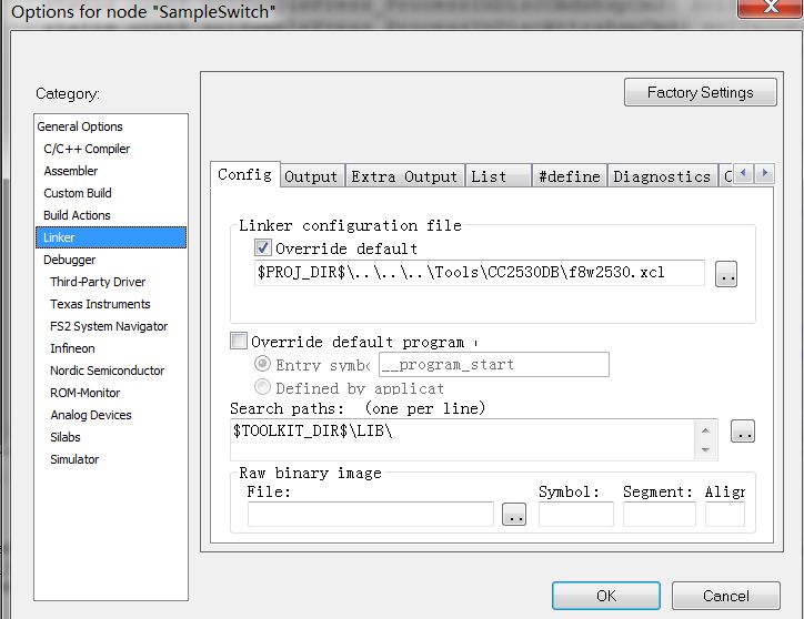

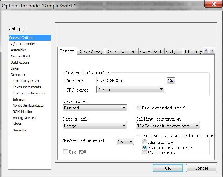

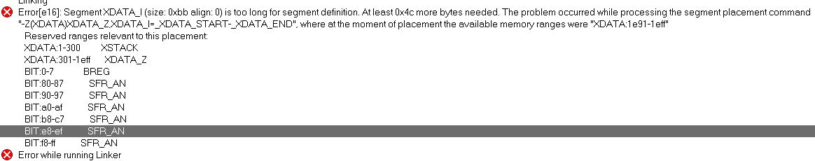

芯片选择CC2530做协调器,协议栈是home stack 1.2.2a。编译时出现如下连接错误,搜寻了网上很多方法均不可以。希望可以得到解答。
