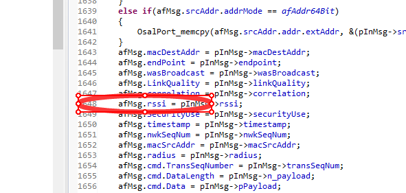

我现在用两块TI CC2652R的开发板实现了那个灯和开关的教程,然后我有两个问题:
1、我要怎样去获得RSSI值,然后再怎么提取出来。
2、我在这个demo上怎么发送自己的信息,比如发送一个"hello",然后再可以在串口上显示出这些字符。

簡單一點的話就是到 zclSampleLight_processAfIncomingMsgInd去提取afMsg.rssi/afMsg.LinkQuality
