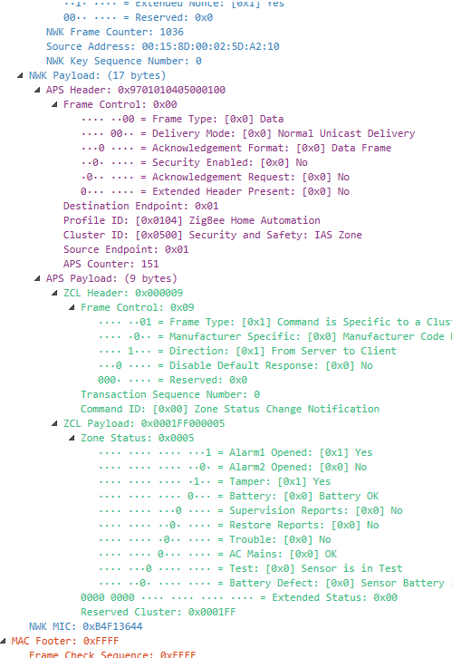

无法解析人体传感器数据,IAZ ZONE ,unsupported cluster command
1. 协议栈 1.2.2a
2.人体传感器发送数据,协调器无法解析
