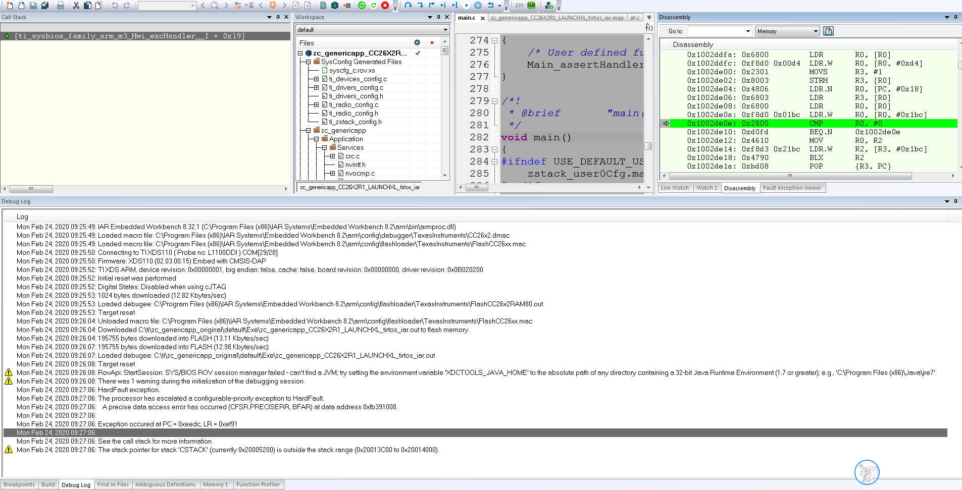

CC2562R1做协调器,CC2530做终端,当协调器连接的终端数量超过20个后,协调器会死机
Other Parts Discussed in Thread: SYSCONFIG, Z-STACK, CC2530
硬件:协调器:CC2652R1_LAUNCHXL, 节点:    CC2530
软件:协调器:C:\ti\simplelink_cc13x2_26x2_sdk_3_30_00_03\examples\rtos\CC26X2R1_LAUNCHXL\zstack\zc_genericapp\tirtos\iar\zc_genericapp_CC26X2R1_LAUNCHXL_tirtos_iar.template.eww
节点:E:\Texas Instruments\Z-Stack 3.0.2\Projects\zstack\HomeAutomation\GenericApp\CC2530DB\GenericApp.eww
在sysconfig里的Z-Stack界面将Network Maximum Device Lis设置为50,ZDSECMGR_TC_DEVICE_MAX设置为50,NVS界面中将Internal Flash的Region Base设置为0x4C000,Region Size设置为0xA000,
测试时发现,当节点数量超过20个以后,协调器会没有反应,调试界面报如下错误,请问CC2652R1做协调器最大连接数量是多少,如果想连接50个节点,是否还要修改其他相关参数?

  • 调试发现,引起死机原因在函数ZDP_ParentAnnce中,当numberOfChildren >=10时,pBuf的地址会越界,ZDP_TmpBuf的大小默认的是80-1=79,详见代码中的中文注释,请问这是协议栈的BUG吗?

  • 這邊確實看起來怪怪的,試試把ZDP_BUF_SZ加大看看
  • 我在英文論壇發了個文 e2e.ti.com/.../883867 跟美國的FAE確認這個問題,給你參考
  • 将ZDP_BUF_SZ更改为90,MAX_PARENT_ANNCE_CHILD仍为10,数组没有越界,也没有出现报错了
  • ZDP_BUF_SZ的最大应该设置为82字节,ZDP_ParentAnnce是广播发送的,只能广播发送一帧。
    Parent_annce命令的帧载荷是一个字节ZDP Sequence,一个字节携带MAC地址个数,剩下80个字节刚好够10个MAC用。
    而Parent_annce_rsp多携带一个status字节,因此只能剩下79个字节,不够10个MAC地址用。
