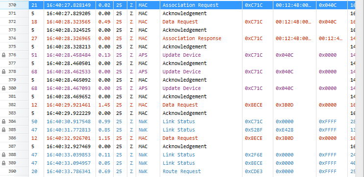

协调器:基于zigbee3.0.2协议栈,cc2530芯片,设备:路由节点,cc2530 ZHA协议栈。
通过串口发送AF_Data_Request命令给路由设备,能收到[FE 01 64 01 00 64],表示控制成功;但是设备没有动作。
实际抓包发现协调器没有给设备发命令。
以此总结:协调器收到了来自串口的数据,并且应答成功,但是无线数据没有发出去。
请各位帮忙看看

试试修改下列參数
// in nwk_globals.c
// doubling the size of all the buffers:
// Maximums for the data buffer queue
#define NWK_MAX_DATABUFS_WAITING 16 //8 // Waiting to be sent to MAC
#define NWK_MAX_DATABUFS_SCHEDULED 10 //5 // Timed messages to be sent
#define NWK_MAX_DATABUFS_CONFIRMED 10 //5 // Held after MAC confirms
#define NWK_MAX_DATABUFS_TOTAL 24 //12 // Total number of buffers
这个文件是我之前抓包碰到的问题,第371行出现此问题
