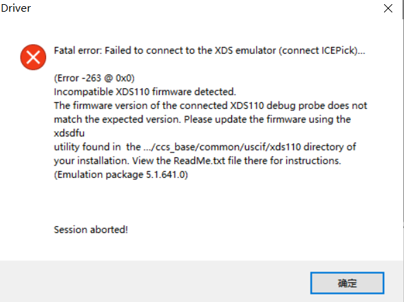

IAR download and debug过程中报错
我使用的开发板是cc2650launchpad,在例程中修改仿真器为xds110,在download and debug 过程中,遇到以下报错
我在文件找到该xdsdfu程序,发现点开之后就秒退,请问我有什么办法解决此问题
