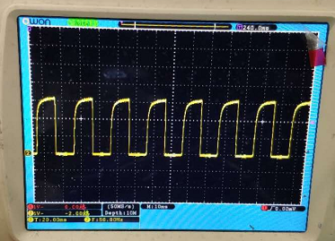

芯片:cc2530
使用下降沿做中断,有波形但是芯片捕捉不到
问题已解决,触发外部中断后不清除中断标志位,在定时器计时完成后再清除中断标志位
