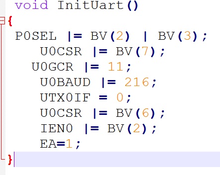

您好,
        從pc端把資料利用串口傳到協調器端,不過在傳了幾十筆後(每個資料都間隔200 ms).協調器就被串口傳資料卡死了,想請問是否有建議解決的方法呢?  感謝您
以下為我設定串口方式:
