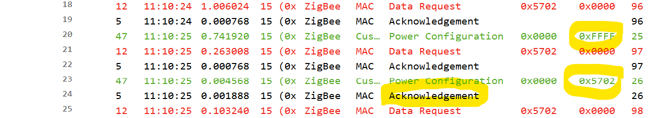

协议栈1.2.2a,协调器收到串口数据然后广播到终端,终端串口数据输出数据;目前问题现象在于通过串口给协调器发送数据广播,大概率会丢包,整个包就消失了,而且广播的包也是要隔一秒左右才收到,抓包数据见附件,最后才是的丢包前的最后一帧抓包数据。。麻烦大神帮忙分析一下。https://e2echina.ti.com/cfs-file/__key/communityserver-discussions-components-files/104/20200615ng.7z
终端没有设置休眠,POWER_SAVING是注释掉的,现在就是协调器给终端发数据大概率丢失一帧数据
