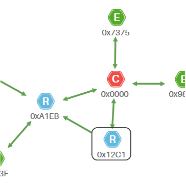

 问题的详细描述:
您好,在一个网络中,我用2530做了一些路由设备,还有一些别家的设备,我的问题是
1.上报的路径有错误。我抓包发现1223行下发了一个控制窗帘的命令给窗帘设备,0x0000-->0x12C1,1230行也是0x12C1-->0x0000的report状态,但是1248行的default response是0x12C1-->0xA1EB,这令我感到困惑,我在协调器这边打印了表看到0x12C1是直连的0x0000,为何会出现1248行的这种情况呢?
2.协调器有时候找不到设备的路径下发。请问这个和router discovery有关吗?抓包发现0x12C1的路由返回了Network Status的包里面提示了 many-to-one Route Failure,是否我要在路由设备上面开启router discovery呢?
