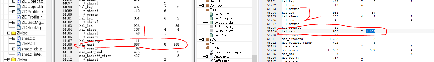

1、我有三个设备,分别是1个协调器A,两个终端B1和B2。做串口透传。
现象:
1、终端B1和B2串口透传数据给协调器A,1s一次。三个设备一直都没有问题。
2、协调器A透传数据给终端B1或者B2,1秒一次,协调器很快就卡死了,20秒左右。串口回调函数和串口发送函数都是一样的。开了看门狗,协调器才会重启。
问题:
1、请问为什么会这样?
2、是不是内存溢出?如果是,该怎么办?

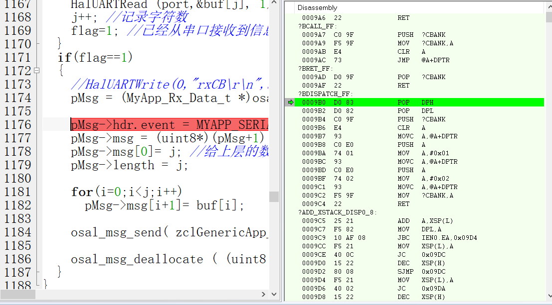

3、我用的IAR10.10,想调试找到代码卡死在哪里,该怎么做?
