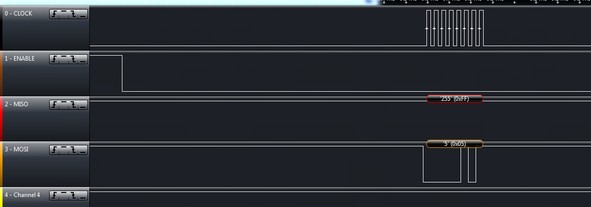

OTA外挂flash具体型号?
协议栈home1.2.2.a

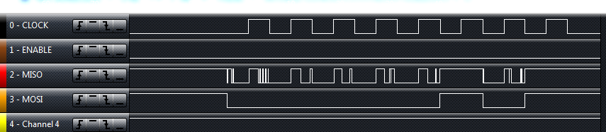

目前使用OTA功能,外挂M25PE20-VMN6TP,程序阻塞在读取flash状态 这一步
XNV_SPI_BEGIN();
do
xnvSPIWrite(XNV_STAT_CMD);
//U1DBUF;
//buf = XNV_SPI_RX();
} while (XNV_SPI_RX() & XNV_STAT_WIP);
XNV_SPI_END();
使用示波器输出时序都正常,输出0x05,芯片返回来数据一直为0x05,芯片状态一直为忙,导致不通过,我怀疑是不是芯片型号不对?
