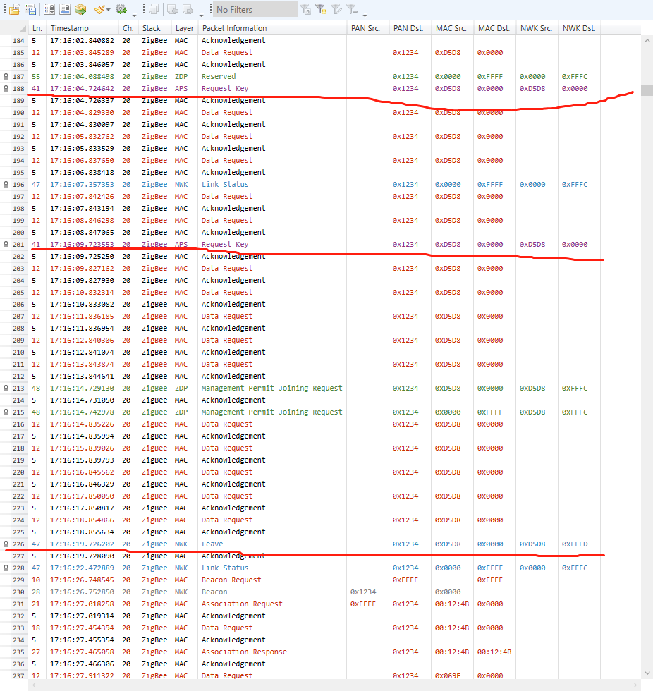

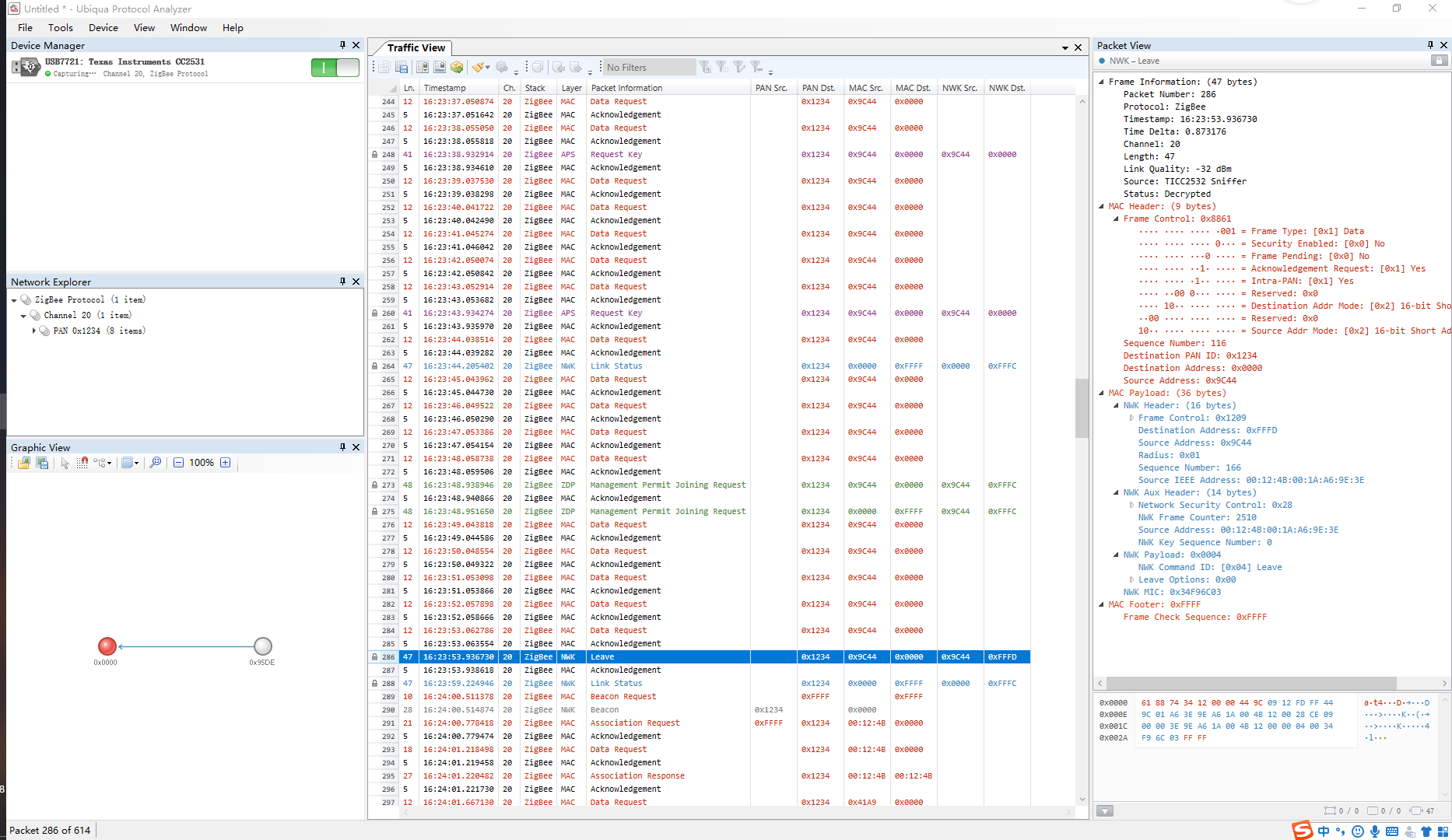

1.协调器建立网络问题:
在协调器初始化的时候,调用 bdb_StartCommissioning(BDB_COMMISSIONING_MODE_NWK_FORMATION | BDB_COMMISSIONING_MODE_FINDING_BINDING);是否就自行建立网络?但是zclGenericApp_NwkState并未等于DEV_ZB_COORD,是否可以判断为建立网络失败?
2.终端加网问题:
终端初始化调用bdb_StartCommissioning(BDB_COMMISSIONING_MODE_NWK_STEERING | BDB_COMMISSIONING_FINDING_BINDING);,协调器在BDB_COMMISSIONING_FORMATION成功的时候调用NLME_PermitJoiningRequest(0xff);允许入网,但是终端始终加网不成功。
