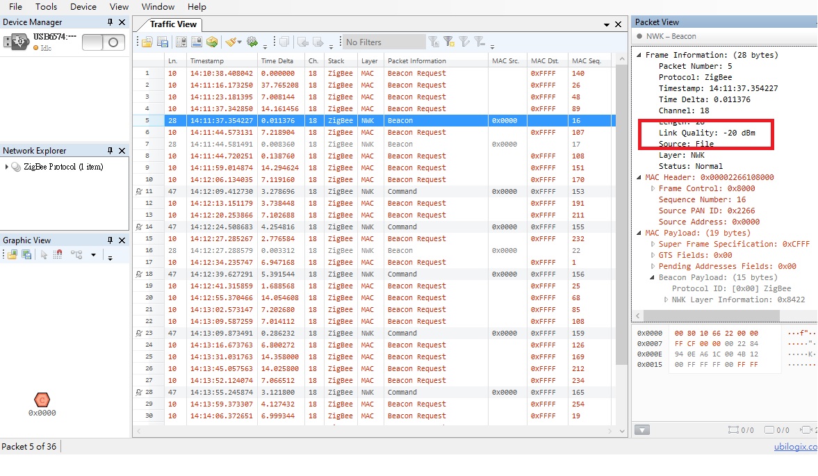

那想請問一下,我跟device做連結,用sniffer看packet ,發現他反應非常慢,很像沒裝天線一樣,很難收到packet 1352P-packet.zip
是我哪邊沒設好?還是沒注意到?
