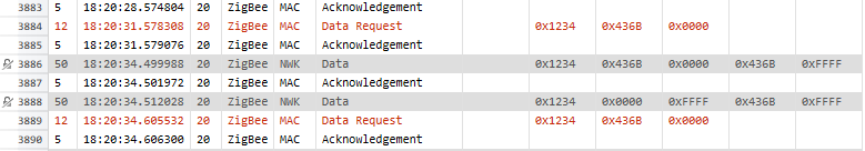

zstack 3.0.2 通过AF_DataRequest发送和接收数据的问题
终端点播发送数据,但是协调器接收不到,通过调试知道协调器(接收端)代码并未跑到AF_INCOMING_MSG_CMD事件中,发送数据的抓包截图显示数据已经发出去了,所以麻烦大佬帮我看一下咋回事吧,谢谢啦。

发送部分代码:
my_DstAddr.addrMode = (afAddrMode_t)Addr16Bit;//设置发送模式
my_DstAddr.endPoint = GENERICAPP_ENDPOINT;//初始化端口号
my_DstAddr.addr.shortAddr=0x0000;
AF_DataRequest(&my_DstAddr,
   &zclGenericApp_TestEp,
   ZCL_CLUSTER_CLUSTERID,
   uart_rdlen-1,
   &uart_rdata[1],
   &zclGenericApp_TaskID,
   AF_DISCV_ROUTE,
   AF_DEFAULT_RADIUS);
接收部分代码:
case AF_INCOMING_MSG_CMD:
HalUARTWrite(0,"msg00\n",6);
GenericApp_MessageMSGCB( MSGpkt );
break;
void GenericApp_MessageMSGCB(afIncomingMSGPacket_t *pkt){
uint8 buffer[10];
switch ( pkt->clusterId )
case ZCL_CLUSTER_CLUSTERID:
osal_memcpy(buffer,pkt->cmd.Data,pkt->cmd.DataLength);
Uart_Write(SEND_DATA,0,buffer,pkt->cmd.DataLength);
break;
发送数据时抓包如下:
