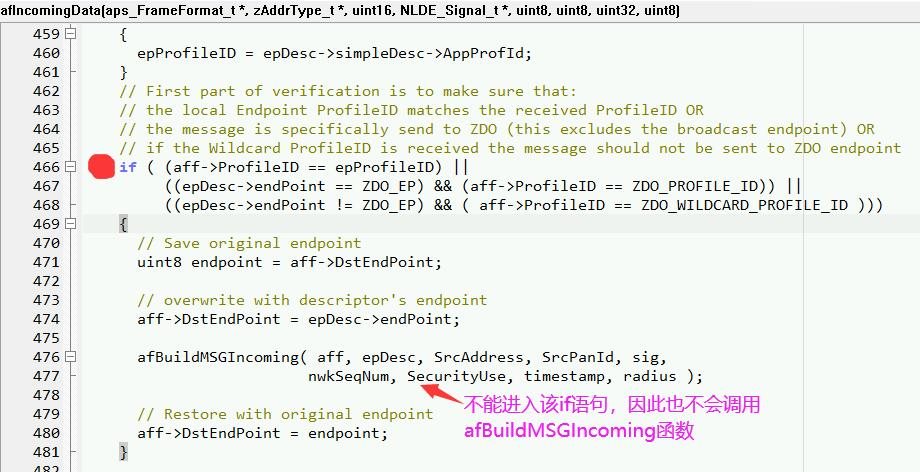

Z-Stack 3.0.1 AF_DataRequest数据收发不能进入afBuildMSGIncoming函数,怎么修改呢?修改afIncomingData函数吗?
Other Parts Discussed in Thread: Z-STACK
想在Z-Stack 3.0.1协议栈中使用AF_DataRequest函数,数据由router发送到coordinator,但是调试的时候发现不能进入SYS_EVENT_MSG中的AF_INCOMING_MSG_CMD事件。单步调试发现在AF.c文件中能进入afIncomingData函数,但是在该函数内不会进入afBuildMSGIncoming调用的if语句判断中,如下:
能正常建立连接,数据也能成功发送,但是就收不到数据。
自己在zcl_genericapp.c中定义的clusterID:

求大佬们能够帮忙分析分析,谢谢!
