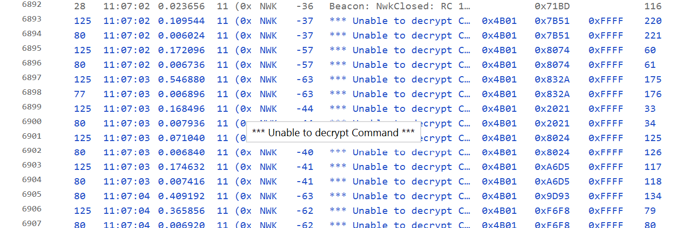

我们以2538为协调器,设备为2530,协议栈是3.0.2,设备数量为37个,设备有开关、插座。分散在几个房间,但运行一段时间后碰到了一些设备掉线的问题(上层看没有任何消息,就像掉线,实际是通信不了),进过抓包分析得到一些现象。
问题描述:
设备0859(长地址:00:12:4B:00:13:5D:6B:74)通信不畅。表现为:
1)消息上行不通,发送给协调器的消息,每次发给上一级路由后,就没有转发,0859尝试过多个不同的上级路由均有该问题
抓包文件463、579、711等行
2)协调器采用mto机制,广播的route request消息 0859有时收不到,但即使收到了,根据mto路径也是发不上去
抓包文件389行收到协调器广播的route request,463行根据该路径无法上传
3) 0859找不到协调器,发route request,无设备转发,找不到协调器
抓包文件307、904、1507、2842等行test1.zip
