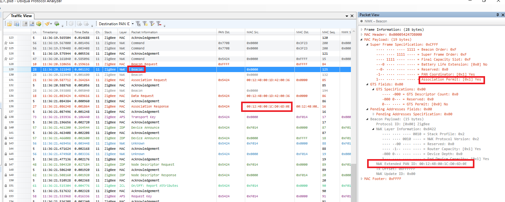

3.0.2,ZC 2538,ZED 2530
终端入网后,1小时后对终端执行bdb_resetLocalAction
但是终端又自动加入协调器了,协调器并没有permit join
同时协调器里在permit join 180秒后执行了如下程序,结果终端恢复出厂后还是能自动加入

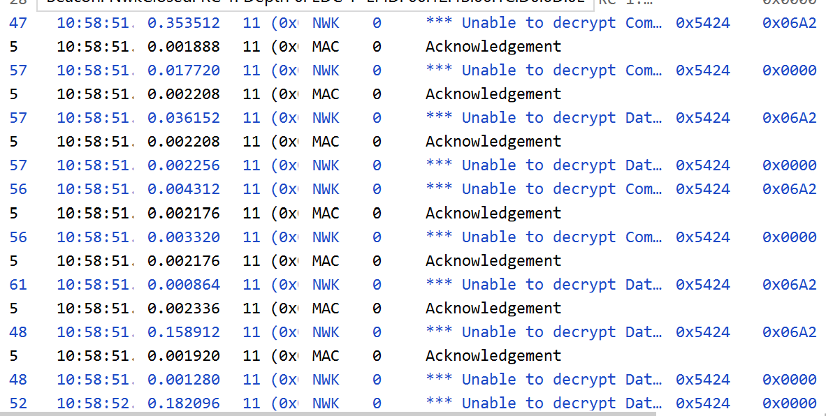

终端执行bdb_resetLocalAction后自动加入协调器的抓包文件见附件,帮忙看一下是不是协调器的permit join一直打开的着?
具体是什么原因导致终端bdb_resetLocalAction后依然能自动加入协调器
