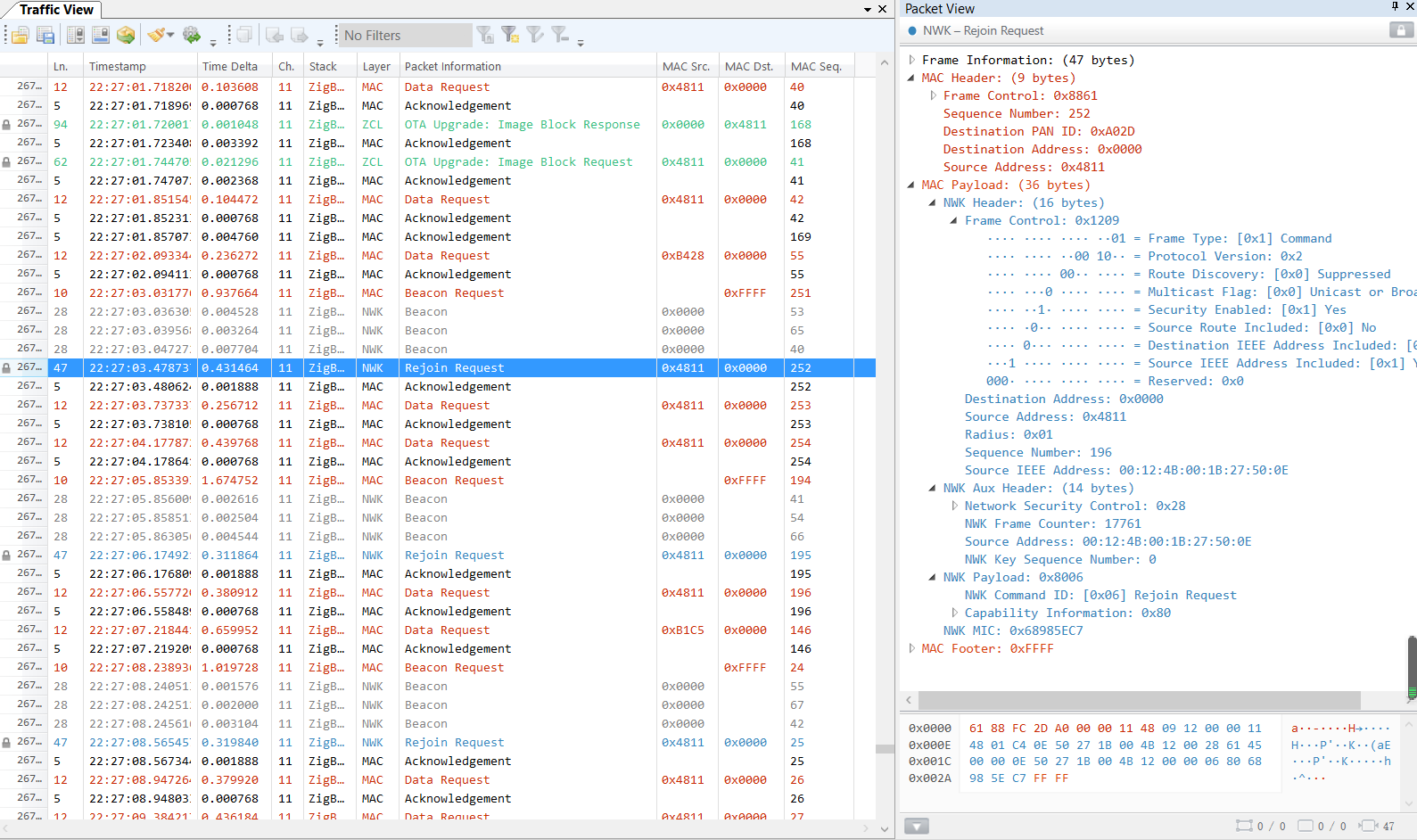

使用Z-Stack Home 1.2.2a.44539_2020.03.03 cc2538 ZNP工程作为网关的ZNP,遇到以下问题:
enddevice 掉电重启后,发送rejoin request,但是有时候ZNP没有发送应答;
enddevice和ZNP的工程都已经开启了NV_RESTORE;
下图是抓包的记录,正在对enddevice进行OTA中,由于enddevice电池电量不足重启后就一直不能入网,每次都是发送rejoin但是ZNP没有响应!
