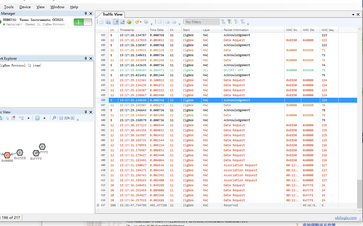

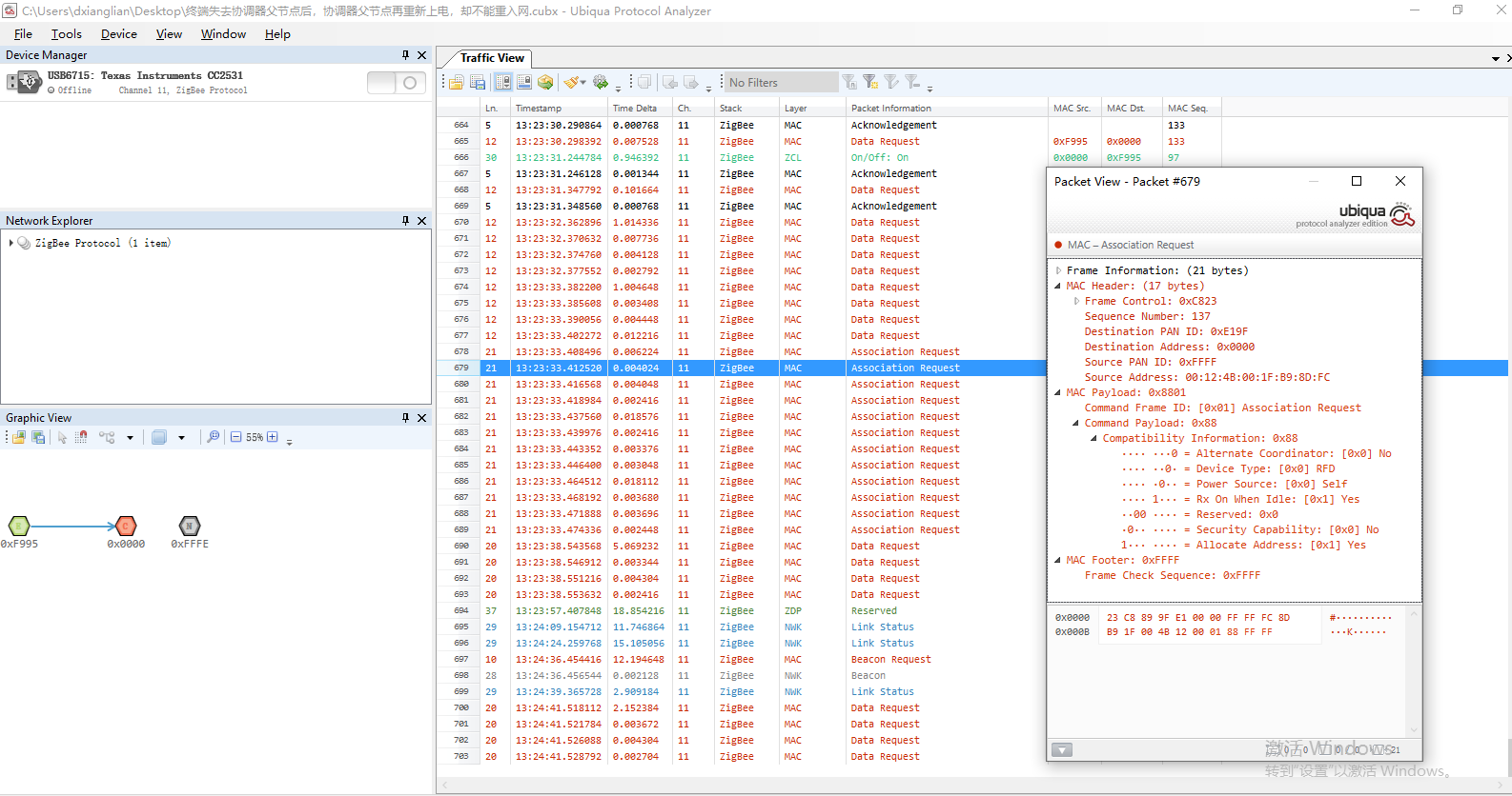

Hi All,
我这边的项目使用CC2530用于zigbee开发,使用Z-Stack 3.0.2。测试过程中发现终端设备在断电重新上电之后不能重新加入之前的网络,终端节点不断电的情况下,网关断了一次电,也会导致终端节点不能重入网络,终端设置如下:
BDB_REPORTING
SECURE=1
TC_LINKKEY_JOIN
NV_INIT=1
NV_RESTORE=1
xPOWER_SAVING
NWK_AUTO_POLL
xZTOOL_P1
xMT_TASK
xMT_APP_FUNC
xMT_SYS_FUNC
xMT_ZDO_FUNC
xMT_APP_CNF_FUNC
LCD_SUPPORTED=DEBUG
MULTICAST_ENABLED=FALSE
ZCL_READ
ZCL_DISCOVER
ZCL_WRITE
ZCL_BASIC
ZCL_IDENTIFY
ZCL_DOORLOCK
ZCL_SCENES
ZCL_GROUPS
HAL_LED=TRUE
BLINK_LEDS
ISR_KEYINTERRUPT
ZCL_ON_OFF
