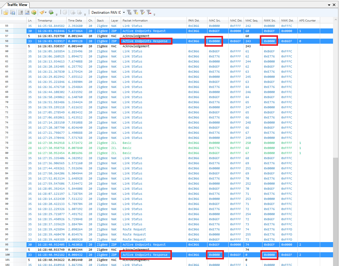

协议栈home1.2.2a
翻查代码没发现2530ZNP代码里面有设置NWK_MAX_DEVICE_LIST地方
目前使用路由器可能会发生这种情况,协调器掉电重启了,整个网络好像就废了,不能使用restore;路由器有没有什么方法检测协调器已经变化了或者掉线了?
还是回到这个问题,路由器有没有什么方法检测协调器已经变化了或者掉线了?类似于终端可以通过request检测到协调器掉线一样
能不能禁止路由器之间连接,目前有个情况就是,路由器串联,其中一个路由器重启,连接到后一级的路由器,形成一个闭环的网络了
二级路由器endpoint request变成了,route request,再通过协调器广播回来了
协调器创建好,第一个路由器接入,第二个路由器接入第一个,协调器重新上电,手动复位第一个路由器,手动复位第二个路由器
