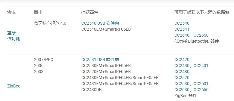

    1.原本的device有貼紙貼上IEEE地址,但並無任何入網按鍵,這樣是否是自動入網的device呢?
    2.感謝您的回覆,請問我用"SmartRF Studio 7"刷入的韌體,ZTOOL可以用嗎?
    3.beacon我指的是device入網時,是否能用ztool監看到呢?(PC接微雪的開發版,PC這邊開ZTOOL能看到嗎?)
    4.再次感謝您的回覆,這個軟體是device的部分嗎?所以需要在一塊開發版刷入sniffer去分析嗎?cc2530的可以嗎?還是一定要cc2531類有usb接口的?
  • 1. 這樣看不出來,你指的device是3rd party的zigbee 設備嗎?
    2. 要使用Ztool應該要使用flash programmer刷入ZNP的韌體到cc2530 or cc2531
    3. Ztool看不到beacon, beacon要用sniffer才看得到
    4. 要在一塊開發版刷入sniffer去分析,基本上2530也可以
    您可以参考该链接内的图片
