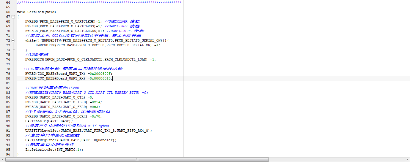

程序利用原固件库函数和寄存器配合开发并未使用BIOS,调试过程串口可以正常发送接收,串口初始化如下图

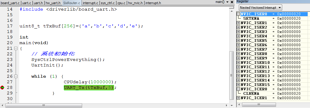

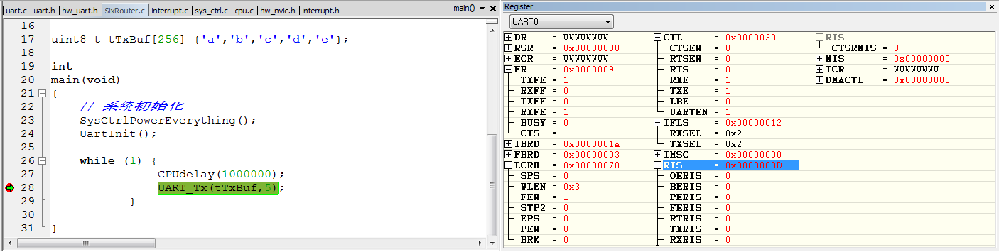

利用串口调试助手未向串口发送数据时,NVIC和UART0寄存器显示配置没有问题。

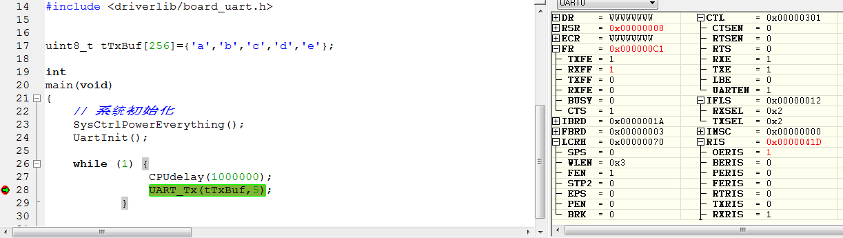

向串口发送数据之后,寄存器显示FIFO接收到数据,此时却未跳入串口中断函数,不断发送数据后,寄存器RIS的RXRIS和OERIS位置1,表示产生接收中断但此时接收FIFO已经溢出,如下图
