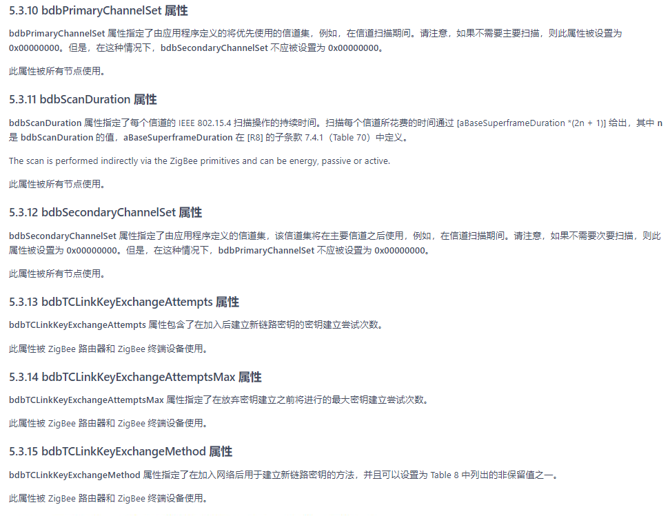

在上面这个表格中如果我要开启touchlink 是否就是通过一个函数来让bdbcommissioningMode |= 0x01; 即可,是这样就可以了吗,我改如何去设置他。
还有上面的这些属性我改如何去设置他,是直接去修改宏的值还是,怎么的,假设我要设置扫描通道bdbPrimarychannelset的属性为 0x00000800(不知道这个值可以可以,那么我改如何去设置。上面的SHALL又是什么意思。这是我在zigbee3.0 开发指南是存在的一些问题,请多指教。
