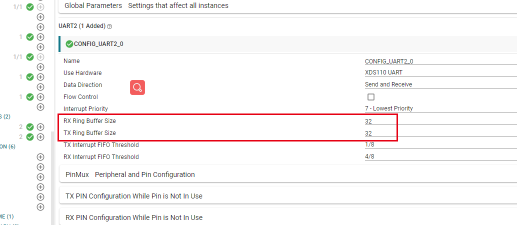

在里边打印字符串“uart”。图三为我UART2配置,RX TX Ring Buffer 都为32

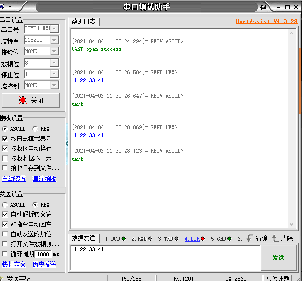

现象:当我发送数据较长时 31个字节(如下图2),发现会不稳定,有时进一次我的loop 有时进2次,图一是4字节,只会进一次loop
问题:请问是不是这个buffer满了?这个32是单位为字节吗?callback模式下如何处理接收较长的数据?

对于该参数的解释如下:
The RX ring buffer serves as an extension of the RX FIFO. If data is received when UART2_read() is not called, data will be stored in the RX ring buffer. The size can be changed to suit the application.

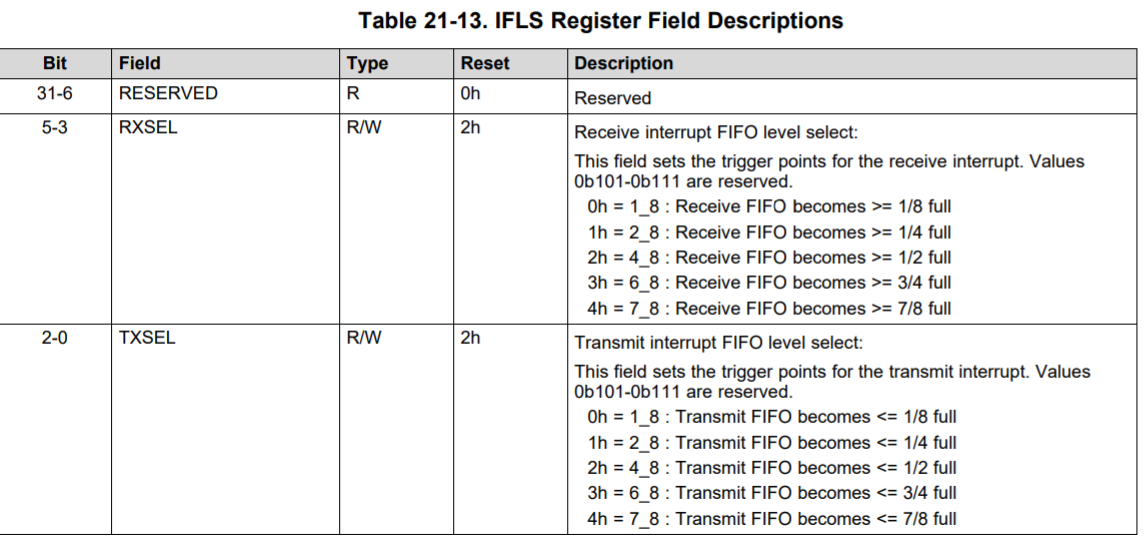

硬件UART FIFO深度的话只有32个字节。参考技术手册的 21.4.5 FIFO Operation 这是在硅中设置的,无法更改。FIFO中断级别可在各种FIFO填充深度处进行配置,如
