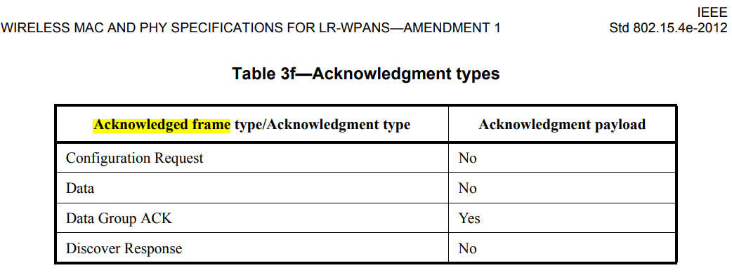

TIMAC 或者zstack支持GROUP ACK吗?
Other Parts Discussed in Thread: CC2530
我在802.15.4协议里面看到ACK帧有一种模式是可以携带负载的,请问TIMAC1.5支持这种ACK帧的模式吗?
我是用的CC2530来开发
  • 目前来说,zigbee ACk有两种,即 APS ACK 和 MAC ACK
    MAC ACK是点到点的,当节点收到数据的目的地址和自己的MAC add一样的时候,就会回复MAC ACK出去,带有Seq number作为match对象取代了目标地址的功能。关于能不能收到,从无线通信上来说其他节点肯定也都收到的,但是其他节点收到了也不会处理。
    APS ACK是应用层的ACK,端到端的,只有Destination得点会发出去,中间的经过的路由不会发送。
    据我所知,两者都是没有data payload的
  • 谢谢回答!
    我在协议栈和CC2530数据手册里面都没有找到ACK帧的负载相关的东西,应该确实是没有办法携带负载。
