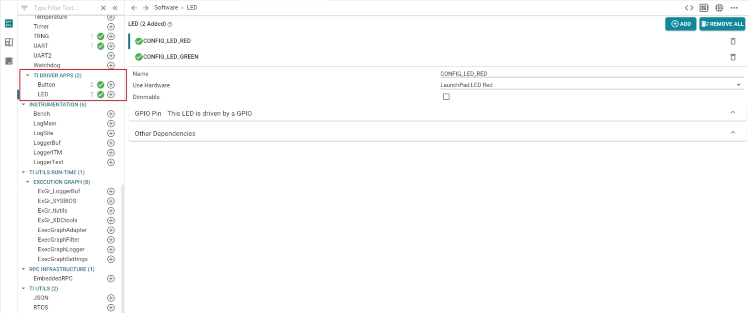

红色方框里面的东西不能修改,已修改编译之后就会出现警告,这个是为什么?
默认设置是Lauchpad,上面的按键、led是固定的,自制板可以直接在GPIO中定义引脚
