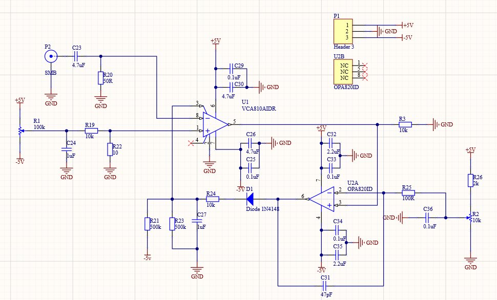

我在使用VCA810做AGC电路时遇到了一些问题,电路如图,问题主要是输出会随频率变化,在同一频率下,改变输入赋值,输出赋值可以稳定,但改变频率的话,输出幅值就会改变,我测了控制电压VG也会变,电路主要是参考的datasheet里面的
