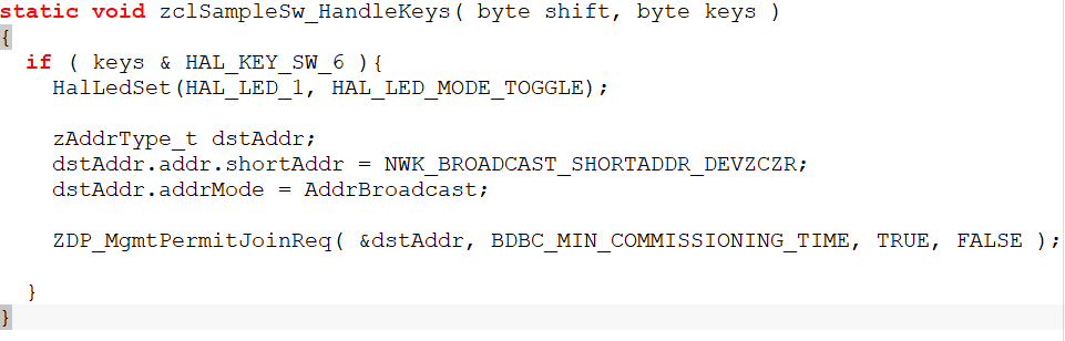

在zigbee3.0中想要查看每个API的功能,已经配置好了按键(用于验证对应API的函数),LED(用于指示按键按下),现在有通过Z-Stack API 文档,查询API函数如下:
根据文档中的描述设置好了对于的参数,配置如下:
在没有调用 bdb_StartCommissioning(BDB_COMMISSIONING_MODE_NWK_FORMATION); 开启网络的时候我用Ubiqua 抓包,发现按下按钮灯的状态会改变,但是Ubiqua 没有抓到数据包,当调用bdb_StartCommissioning(BDB_COMMISSIONING_MODE_NWK_FORMATION);之后,发现Ubiqua可以正常抓到包,如果要自己发送数据该自己要设置一些什么,还有我查询了Z-Stack 3.0 Developer's Guide 中加入信任中心首先需要发送Association Request , 但是不知道要用那个API 来发送 这个请求,在Z3.0中可以用那个函数来发送Association Request这个请求呢。
我想要自己来写一个连接信任中心的过程。
