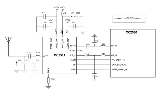

  • 能把你的CC2530和CC2591的连接原理图发出来吗,我直接发代码给你
  • 谢谢您啦~~

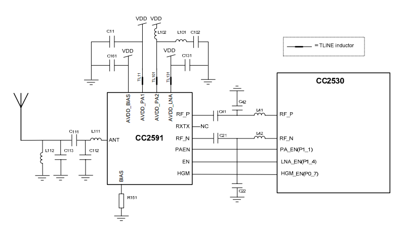

    原理图是按照这张图设计的连接的:
    是按照文档连接的,如果可以的话,谢谢您发送给我一些参考代码。
    我还是觉得,是不是不因为debug中的版上P1_4又连上了一个LED2所以没有放大呢~
    邮箱:lightboy110@126.com
    非常感谢您~

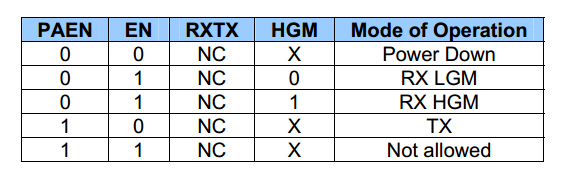

    按照以上的这个设置是否是在发送过程中自动完成的TX模式操作(PAEN=1,EN=0),因为这一段代码设置之后,PANEN(P1_1)连接输出RFC_OBS_SIG0,EN(P1_4)连接输出RFC_OBS_SIG1,这两的信号的引出和对cc2591的组合控制是否能够做到发送Tx的放大呢?

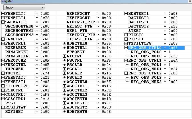

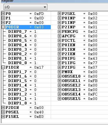

  • 另外我将两张寄存器的图吧,不知哪里设置的不对:
    非常感谢您!!太辛苦您啦!
