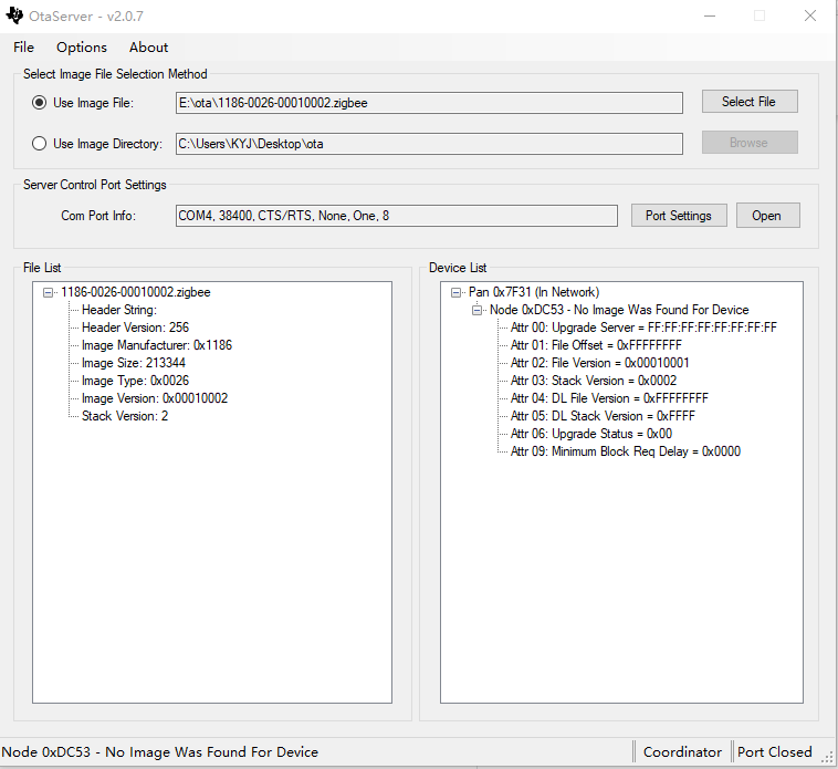

  目前在使用TI提供的ota server2.0.7进行OTA固件升级出现问题
测试的平台:
OTA Server:  TI CC2530  Evaluation Board REV 1.8.1 烧录的代码是HA1.2.1 OTA dongle 固件
OTA Client:    CC2530 模块, 烧录的是带有OTA client 功能应用固件,已经确认是可以进行OTA的
如下图:

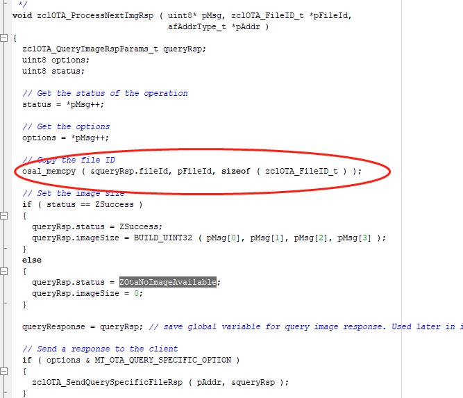

设备已经加入到OTA dongle下面,当执行Image Notify的时候,OTA dongle返回ZOtaNoImageAvailable
事实上OTA Dongle上面的固件版本与设备端不一致,OTA Server端的固件版本为0x00010002
而OTA Client端的固件版本为0x00010001,那么为什么OTA Server返回ZOtaNoImageAvailable给设备呢?
期待大家的回复!
