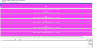

2、抓包的时候出现“the sniffer encountered a communication syncronization error”错误,请问下是什么原因 。

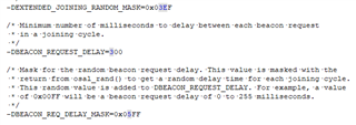

  • f8wConfig.cfg我也修改了部分参数,如下图:
  • 1. 建議你去參考一下z-stack home 1.2.2a 裡頭REJOIN_BACKOFF/REJOIN_SCAN的作法來porting到z-stack mesh 1.0.0
  • 终端是自动断开的还是你主动断开的?最好上传下抓包文件便于分析
    Z-Stack Mesh 1.0.0是比较老的版本了,建议你升级到HA1.2.2或者最新的zstack3.0.2,重新加入机制比较完善

  • 第二个抓包问题是packet sniffer出了問題,packet sniffer抓包上不是太穩定,建議你使用packet sniffer 2 搭配wireshark執行抓包
  • 好的,我换个版本。谢谢~
