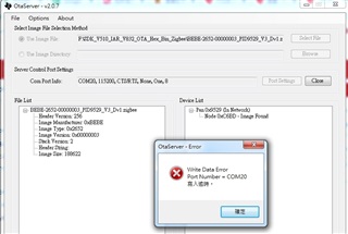

    去 OTA zed_sw_ota_client_CC26X2R1_LAUNCHXL_tirtos_iar_oad的終端 目前可行.但發現一個很可怪的狀態.
    就是"協調器"和"路由OTA SERVER"用開發板, "終端"是自己另外買的CC2652R. 這樣子 去做OTA正常運行.
    但是把協調器和路由OTA SERVER,終端全部換成自己的硬體就出另一個問題-->
    就是OTA SERVER軟體是靠UART和"路由OTA SERVER"作連接嘛??
    但是用(CP2102 USB轉UASRT)和 路由OTA SERVER(自己的硬體)連接上OTA_SERVER(PC軟體)時.裝置看到了.
    但是OTA_SERVER(PC軟體)看到裝置就停在IMAGE FOUND ??!! OTA不跑了.沒有啪數. .
    停到最後就寫入諭時錯誤了.如圖.
     後來就開始交叉比對那裡錯了:
    1 : 開發板(開發板的CC2652R+XDS110 CLASS APP/USER UART )-->OTA正常
    2 : 自己的CC2652R+CP2102-->寫入諭時 ERROR
    3: 自己的CC2652R+XDS110 CLASS APP/USER UART(把TXRX跳線拆掉,接到自己的硬體上.) --> OTA正常了!!!
    (以上三個的角色是"路由OTA SERVER")
    可見是OTA_SERVER(PC軟體)不接受CP2102??
    所以想請教一下OTA_SERVER(PC軟體)只接受開發板的 XDS110 CLASS APP/USER UART 嗎???

  • 你CP2102和ZNP之間的連線有CTS/RTS嗎?
  • HI YK
    CP2102沒有接CTS/RTS.
    但開發板上的XD110有??
    謝謝.
  • CP2102沒有接CTS/RTS、為什麼你的OTA server上使能了RTS/CTS?
  • HI YK
    因為預設就有了...沒有注意到
    沒錯,CTS/RTS選NONE就好了.......
