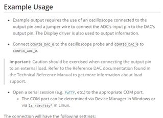

各位好, 我正在烧录"dacoutputbuffer"项目到CC2652上, 按照教学连接示波器, 但未能显示输出的正弦波, 想请教示波器连接是否正确?
按照TI文件我有否错误?
TI文件
dev.ti.com/.../node

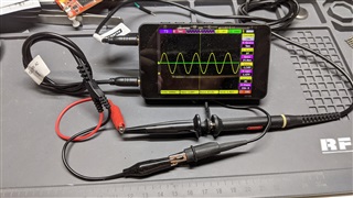

  • 您好!
    以下是我连接实物的情况, 当我把GND也连在一起时, 看似是没有意思的波形

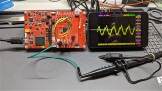

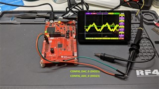

    当我只连接CONFIG_DAC_0 (DIO25) + CONFIG_ADC_0 (DIO23) 不接GND, 但电压看似不对..(没有接GND应该也不是一个完整电路?)
    即使我把在CONFIG_DAC_0(DIO25) 换成CONFIG_DAC_1 (DIO24), 也没有TI說明中所說的1.5v輸出, 所以不知到问题在哪里,
    但是如果把CONFIG_ADC_0 (DIO23) 接到CONFIG_DAC_1 (DIO24)测量,UART输出测量结果没错為"The measured voltage with the ADC is: 1521536 [uV]"

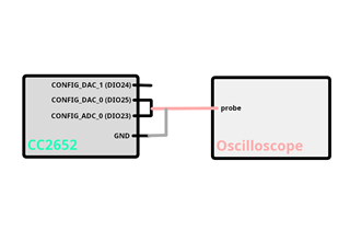

  • 说明文档有一个错误,我已通知文档编写团队对此进行更改
    标记处应该是CONFIG_DAC_1,因此测正弦波只需将DIO25连接至示波器就可以了

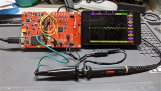

  • 您好!
    按指示接法应该是这样, 但输出也不足1v不知是否正常?

  • GND也需要和示波器接上,DAC调光应该也是可以的
