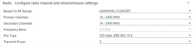

syscfg配置如图:

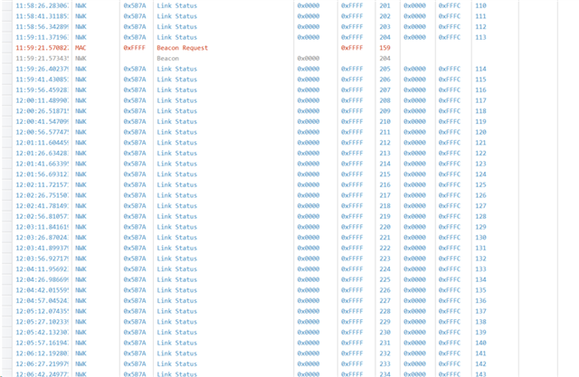

BDB_SCAN_DURATION值改为0x0D,通过抓包发现信道扫描时间并没有改变,只是发送2条beacon request,就不在发送,请问如何更改信道扫描时间?

  • 除了修改BDB_DEFAULT_SCAN_DURATION值外,还有其他方法修改信道扫描时间吗?
  • 目前发现在扫描时间内只发送一次beacon request,如何修改发送beacon request次数?
  • 扫描时间是在初始化中设置的,修改成功不就好了,再怎么改还是在初始化中完成
    会在各个信道广播beacon request,查询哪个网络允许加入,没有加入网络时应该还能看到beacon request
  • 只设置一个信道。
    节点没有加入网络,就会停止发送beacon request,不会持续发送beacon request。
    怎么设置可以让节点持续发送beacon?
  • zigbee3.0的协议栈中使用Commissioning来加入网络,加入过程(network steering)可以通过 bdb_StartCommissioning(BDB_COMMISSIONING_MODE_NWK_STEERING) 重新启动。
    想发送多个beacon request ,多次调用bdb_StartCommissioning就可以了
    如果使用例程,通过按BUTTON1开始bdb_StartCommissioning,每按一次就会发一次beacon request
