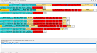

我在使用CC2530的ZStack时,将串口1收到的十六进制数据通过射频发送出去。通过串口发送的十六进制数为:02 03 00 01 00 04 15 FA 02 03 08 00 D8 00 00 00 46 00 00 23 4B。但是在做测试时,发现数据不是一次全部发送出去,而是多次发送。我在Debug的时候,却又发现是可以一次全部发送的,请问这是什么问题?我应该如何将串口接收到的数据一次全部发出?程序和图如下(抓包图上边4行是DeBug,下面时正常发送时抓的包)
4442.抓包.psd
