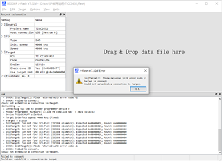

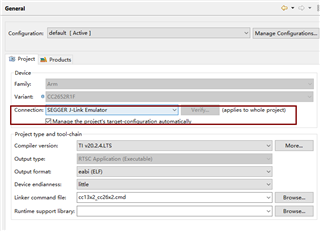

使用CCS 烧录程序,工具选择的是SEGGER J-LINK Emulator,烧录失败,请问下问题是什么。连接器设置和最终错误如图。

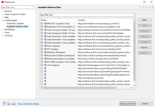

看你的配置界面,似乎没有j-link的驱动,检查驱动安装问题
